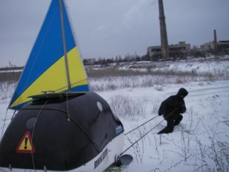

Зимой 2007 года на своем изобретении Леонид Микула прошел 800-километровое испытание из Киева в Донецк. Это расстояние он преодолел за 29 дней. Поездка для путешественника была очень сложной. Произошла серьезная поломка, когда за спиной было 300 км, поэтому в Донецк пришлось добираться на 3 колесах. К тому же постоянно мешали зеваки и незапланированные брифинги для пассажиров проезжающих мимо автобусов и дальнобойщиков.
"Пингвин" во время тестов на трассе "Киев-Донецк". 2007 г

В феврале 2011 г. были проведены очередные испытания велоковчега в Диком поле под Донецком. Л. Микула, в возрасет 69 лет, сумел преодолеть организационные трудности и планирует старт экспедиции на Южный Полюс в октябре 2011 г. Пожелаем ему удачи!

Леонид Микула и его велоковчег "Пингвин-МС" в развлекательно-познавательной программе "Ти понад усе".
Видео смотреть с 7:30 до 19:30 минуты.
Видео: http://ponaduse.donbass.tv/video/5505_izobretateli_i_ikh_izobreteniya/
Передача была показана на телеканале «Донбасс» в среду 12.01.2011.
Л. Микуле сейчас 69 лет, но он запланировал таки отправится на веломобиле на Южный Полюс в октябре 2011 г.! icon_clap.gif
В феврале 2011 года проведены очередные испытания велоковчега в Диком поле под Донецком.

Прикольно - последние фотки четко доказывают, что далеко они не уедут. icon_smile.gif
На этой "конструкции" даже по городу ездить проблематично.
BY bolt
среда, 04 мая 2011 15:21
Далеко они точно не уедут это точно.
Нужно вместо колес поставить камеры от грузовика и сделать из него снегоболотоход с педальным приводом icon_mrgreen.gif.
А буер из этого "колобка" точно не получится.
BY daktfi
среда, 04 мая 2011 22:55
Про парус - тут вопрос скользкий. Помнится, лет 10 назад я ходил под парусом на надувной резиновой лодке. Двухместной, которая практически поперёк себя шире, дно плоское и вообще её ветром просто так несет.
Однако, сделав шверт из первой попавшейся доски пошире (да хоть из родной банки!) и натянув чехол от лодки (примерно 50х70 см) на вёсла (если эти огрызки так можно назвать), вставленные в уключина наоборот и задранные вверх, я мог идти под углом до 60 градусов относительно ветра. Галсами, конечно, не походишь, да и скорость, прямо скажу, никакая, однако гораздо лучше, чем самому грести! icon_smile.gif
Хотя этот ковчег мне кажется просто бредом, ещё когда я его первый раз увидел в СМИ, подумал, что это такая шутка юмора.
